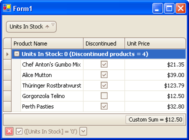

下面的示例展示了如何创建两个自定义汇总,在 GridView.CustomSummaryCalculate 事件中计算它们。 假设网格控件绑定到一个包含被计算汇总的“UnitPrice”和“Discontinued”字段的数据源。 在本例中,网格的记录按照“UnitsInStock”字段分组。
第一个汇总将计算“Discontinued”字段值被设置为 true 的记录的总数。 这是一个分组汇总。 第二个汇总将按照“Discontinued”字段值被设置为 false 的记录来计算“UnitPrice”字段的合计值。 这是一个总体汇总。
本示例的最终结果显示如下:
自定义总体汇总

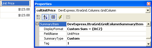

要在设计时刻初始“UnitPrice”列的总体汇总,则在网格控件中单击它的标头,并切换到“属性”窗口,现在“属性”窗口中列出了该列的设置。 把列的 GridColumn.SummaryItem 属性设置为自定义的汇总项。 设置它的属性,如下所示:
- GridSummaryItem.SummaryType 设置为 Custom;
- GridSummaryItem.DisplayFormat 设置为 "Custom Sum = {0:C2}"
- GridSummaryItem.Tag 设置为 1。
GridSummaryItem.Tag 属性用于在 GridView.CustomSummaryCalculate 事件中计算汇总时标识此汇总项。 可以为该属性指派任何值。 在本例中,指派了一个整数值 (1)。
总体汇总被显示在 视图脚注 中,在默认情况下视图脚注被隐藏。 要让它可视,则使用 GridOptionsView.ShowFooter 属性。
要在运行时刻初始化总体汇总,则使用下列代码:

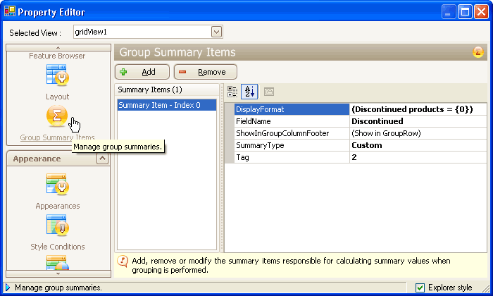

创建分组汇总
要创建分组汇总,则打开网格控件的设计器,然后切换到 “Group Summary Items(分组汇总项)”页面。 单击 Add 按钮创建一个分组汇总项,并定制它,如下所示:
- GridSummaryItem.FieldName 设置为“Discontinued”;
- GridSummaryItem.DisplayFormat 设置为 “(Discontinued 产品 = {0})”
- GridSummaryItem.Tag 设置为 2。
必须把在运行时刻创建的分组汇总项,人工添加到 GridView.GroupSummary 集合中。 下列代码展示了如何通过代码创建一个分组汇总项:

现在如果运行项目,则结果与下面的插图相像:
