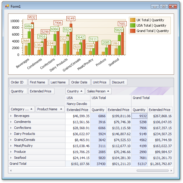

本文档阐述了把图表自动桥接 (链接) 到透视网格的功能,列出了在链接之后自动指定的选项,并且说明了人工定制的事件处理程序。
本文档由下列小节组成。
功能概述
在应用程序中,XtraCharts 和 PivotGridControl 都能很好地相互适于配对。 而在这两个控件中,每个控件都提供了一组特殊的相关选项,在控件之间也共享某些公共属性。 这允许轻松把这两个控件部署为一个包 (或者一个 透视图表),只需要把透视网格指定为图表的数据源,很少需要或根本不需要人工调整两者,来达到最可行的结果。
对于 ASP.Net 和 XtraReports,把 WebChartControl 桥接到 ASPxPivotGrid 和 XRChart with XRPivotGrid 的类似功能也是可行的。
在把 PivotGridControl 对象实例指派到 ChartControl.DataSource 属性 (或把 ASPxPivotGrid 指派到 WebChartControl 的ASPxDataWebControlBase.DataSourceID 属性) 之后,图表自动取回透视网格的数据。可以使用在下列小节中列出的选项,来改变输入数据的布局: 数据源选项。
另外,在把透视网格的实例指定为图表的数据源之后,下列两个属性 自动 调整此桥接: ChartControl.AutoBindingSettingsEnabled 和 ChartControl.AutoLayoutSettingsEnabled。 如果需要,那么每个受这些自动选项影响的设置,都可以在对应的事件处理程序中进行调整。 在下面的小节中进行了详细说明: 自动设置特写。
