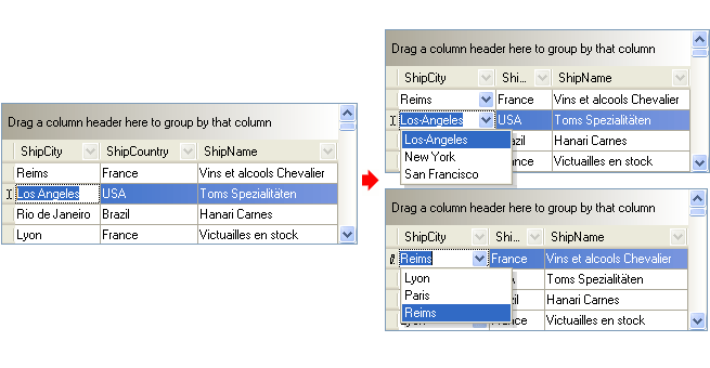

示例 2
下面的示例把不同的 ComboBoxEdit 编辑器 (有不同的列表项集) 指派到 ShipCity 列的单元格。 被指派到单元格的编辑器取决于 ShipCountry 单元格取值。 假设所使用的“repository 项”已经在一个 repository 中。
下面的插图展示了在执行示例代码之前和之后的视图:
using DevExpress.XtraGrid.Views.Grid; private void gridView1_CustomRowCellEdit(object sender, CustomRowCellEditEventArgs e) { if (e.Column.FieldName != "ShipCity") return; GridView gv = sender as GridView; string fieldValue = gv.GetRowCellValue(e.RowHandle,gv.Columns["ShipCountry"]).ToString(); switch (fieldValue) { case "France": e.RepositoryItem = repositoryItemComboBox1; break; case "USA": e.RepositoryItem = repositoryItemComboBox2; break; } } | |
Imports DevExpress.XtraGrid.Views.Grid Private Sub GridView1_CustomRowCellEdit(ByVal sender As Object, _ ByVal e As CustomRowCellEditEventArgs) Handles GridView1.CustomRowCellEdit If e.Column.FieldName <> "ShipCity" Then Return Dim Gv As GridView = sender Dim FieldValue As String = Gv.GetRowCellValue(e.RowHandle, _ gv.Columns("ShipCountry")).ToString() Select Case (FieldValue) Case "France" e.RepositoryItem = repositoryItemComboBox1; Case "USA" e.RepositoryItem = repositoryItemComboBox2; End Select End Sub | |
