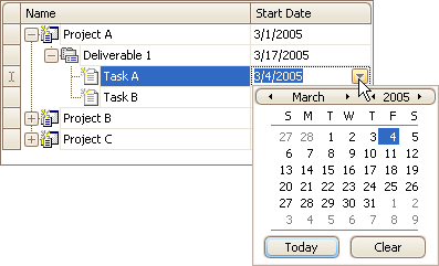

下列代码展示了如何把一个用作内置编辑的 DateEdit 编辑器,指派到 XtraTreeList 的列中。 首先,与所需编辑器相对应的一个 repository 项 (RepositoryItemDateEdit) 被创建,并且被添加到此控件的“内部 repository”中。 然后此“repository 项”被绑定到特定的某个列:
RepositoryItemDateEdit riDateEdit = new RepositoryItemDateEdit(); // Customize the item... // Add the item to the control's internal repository. treeList1.RepositoryItems.Add(riDateEdit); // Bind the item to the control's column. treeList1.Columns["Start Date"].ColumnEdit = riDateEdit; | |
Dim riDateEdit As RepositoryItemDateEdit = New RepositoryItemDateEdit() ' Customize the item... ' Add the item to the control's internal repository. TreeList1.RepositoryItems.Add(riDateEdit) ' Bind the item to the control's column. TreeList1.Columns("Start Date").ColumnEdit = riDateEdit | |
结果如下图所示:

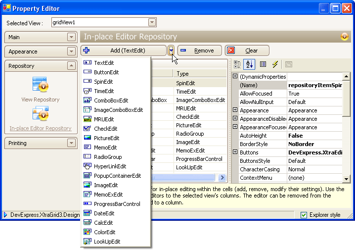

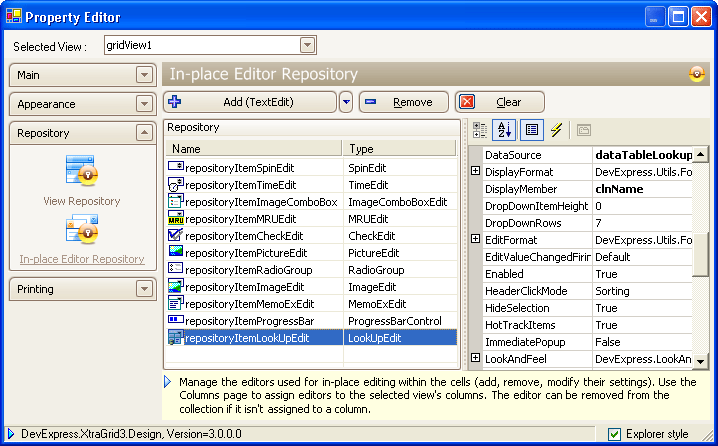

Developer Express 提供的所有容器组件和容器控件都有自己的工具 (全部都非常类似),来在设计时刻管理它们的“内部 repository”。 下列屏幕截图演示了如何把编辑器添加到网格控件的“内部 repository”中。 这是使用网格控件的设计器对话框完成的。
此列表显示了所有位于此网格控件的“内部 repository”中的“repository 项”。 要把编辑器添加到此 repository,则按下 Add(添加) 按钮旁边的下拉箭头。 这将打开下拉列表,允许指定“repository 项”的类型:

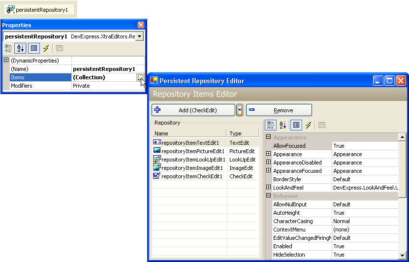

“外部的 repositories” (PersistentRepository 组件) 提供了一个类似的设计器来管理其“repository 项”集合。 要调用此设计器,则按下与 EditorsRepositoryBase.Items 属性相对应的省略号按钮。
