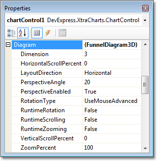

要在设计时刻访问三维漏斗图象的选项,则单击图表来选中它。 然后,在 属性 窗口中展开 ChartControl.Diagram 属性。
