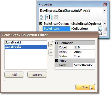

人工插入刻度分隔线
除了自动刻度分隔线以外,还可以人工把刻度分隔线指派到轴。
刻度分隔线是通过 ScaleBreak 类的实例表示的,并且位于轴的 ScaleBreakCollection 集合中。
要在设计时刻访问此集合,则单击轴以选中它,并在 属性 窗口中,找到 Axis.ScaleBreaks 属性。 单击它的省略号按钮来调用 Scale Break Collection Editor(刻度分隔线集合编辑器)。
在把刻度分隔线添加到集合中之后,还要指定刻度分隔线表示的范围。 通过两个属性来确定范围界限: ScaleBreak.Edge1 和 ScaleBreak.Edge2 属性。
应该以适合于 轴的刻度类型 的度量单位来指定这些属性的取值。
ScaleBreak.Edge1 属性值是否小于或大于 ScaleBreak.Edge2 属性值是无关紧要的。 唯一重要的是它们的取值必须不同,因为如果这两个属性值相等,那么刻度分隔线就被视同为 隐藏。 |
要为刻度分隔线指定自定义名称,则使用 ChartElementNamed.Name 属性。
如果启用了 ScaleBreak.Visible 属性,那么就可以看到横穿轴的刻度分隔线,并且就可以关闭对话框了。
更多相关信息,请参阅 如何: 人工把刻度分隔线插入到轴中 或 如何: 人工把刻度分隔线插入到轴中 (运行时刻示例)。
