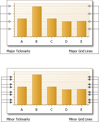

有两种类型的刻度线和网格线: 主刻度线和主网格线、次刻度线和次网格线。 下面的插图展示了这些刻度线和网格线。

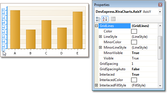

下面的插图展示了应用于 Y 轴的 AxisBase.GridSpacing 属性。
GridSpacingAuto = true |
GridSpacingAuto = false |

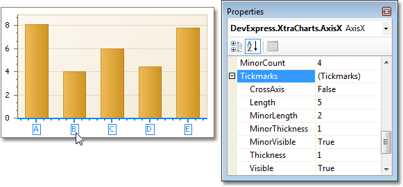

要在设计时刻访问刻度线的属性,则选中所需的轴,并在 属性 窗口中展开 Axis2D.Tickmarks 属性,如下图所示。
可以通过在下面简要说明的这些属性来定制主、次刻度线的外观。

要在设计时刻访问网格线的属性,则选中所需的轴,并在 属性 窗口中展开 AxisBase.GridLines 属性,如下图所示。
使用 XtraCharts,可以通过在下面进行说明的属性,分别指定主、次网格线的外观。
