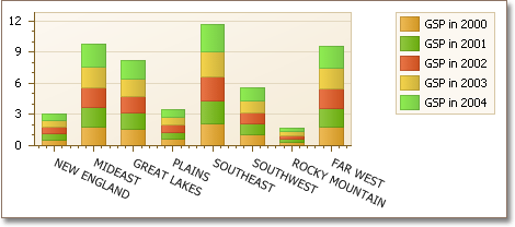

例如,我们将使用在 使用系列模板 课程中创建的图表,其中 系列视图类型 被设置为 堆积条形图。 在下面的插图中显示了最初的没有执行筛选的图表。

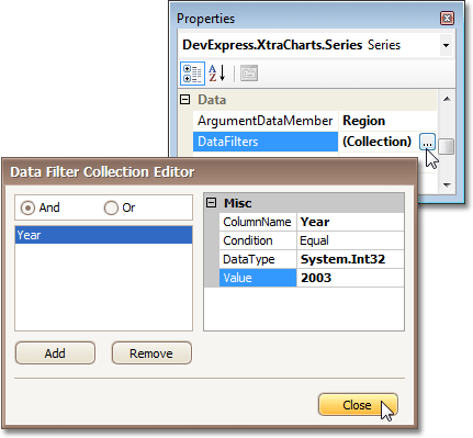

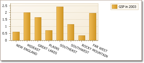

现在,我们只显示 2003 年的数据。 在设计时刻要完成此任务,则选中所需的系列,并在 属性 窗口中,找到 SeriesBase.DataFilters 属性。 注意,当使用系列模板,而不是个别构建图表的系列时,可以通过 ChartControl.SeriesTemplate 属性来访问 SeriesBase.DataFilters 属性。 单击它的省略号按钮来调用 Data Filter Collection Editor(数据筛选集合编辑器)。
在此对话框中,单击 Add(添加) 按钮来新建筛选条件。 同时,为 DataFilter.ColumnName 指定所需的数据列。 然后,把 DataFilter.Condition 属性设置为所需的逻辑条件,把 DataFilter.Value 属性设置为所需的值。 通常,不需要人工指定 DataFilter.DataType 属性,因为它被自动设置。
要应用更改并退出对话框,则单击 Close(关闭) 按钮。 在下面的插图中显示了结果。
