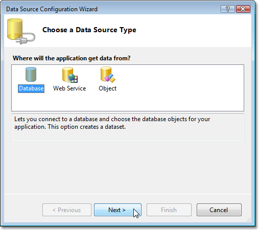

在第一步中,选择 Database(数据库) 图标,并单击 Next(下一步) 按钮。

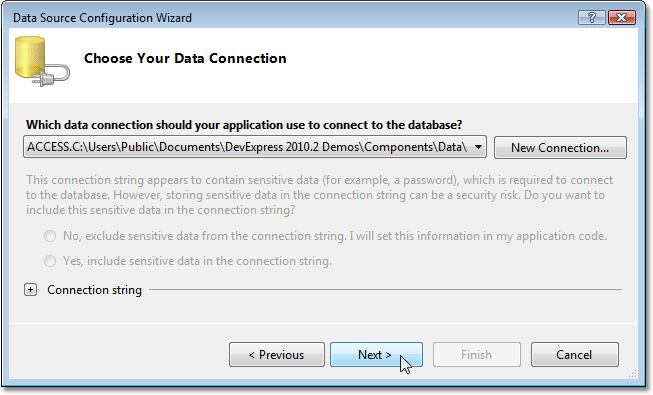

然后,指定 GSP 数据库。 如果它没有出现在下拉列表中,就单击 New Connection(新建连接)... 按钮,并指定 MDB 文件的路径。
单击 Next(下一步) 按钮继续。

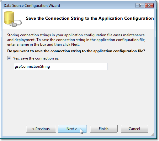

在接下来的页面中,会询问您是否把所创建的连接字符串保存到项目的配置文件中。
保持默认的设置,并单击 Next(下一步) 按钮。

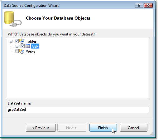

在最后的页面中,允许您选择要从数据库中获取数据的表。
选中 "GSP" 表,并单击 Finish(完成) 按钮。

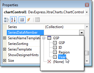

现在,我们把一个数据字段,指定到多个 (与此字段中的记录数目相同) 自动创建的系列。 在本例中,这是通过把 ChartControl.SeriesDataMember 属性设置为 Year 来实现的。
注意,这些系列的名称 (出现在 图例 中) 将与此字段的值相符。

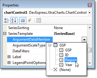

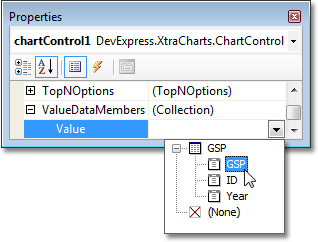

特别是,必须指定那些用于获取系列 arguments(参数) 和 values(值) 信息的数据字段。
因此,把 SeriesBase.ArgumentDataMember 属性设置为 Region,…
... 把 SeriesBase.ValueDataMembers 集合中的唯一成员的取值设置为 GSP。

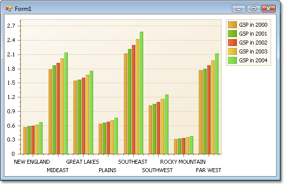

查看运行结果
运行项目,并查看结果。
