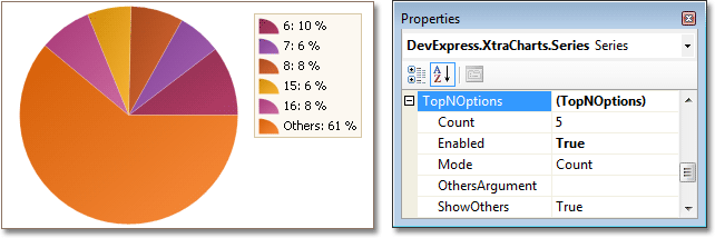

Count
当指定这种模式时,只留下集合中的前 n 个点,而其他点则被包含到累积点中。 不 包含由 TopNOptions.Count 属性指定数目的点。

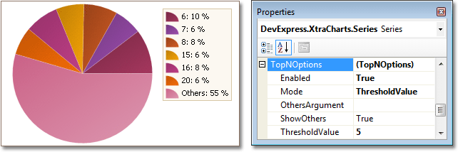

ThresholdValue
当指定这种模式时,应该指定适当的临界值,在累积点中 不 包含取值大于临界值的点。 这是通过 TopNOptions.ThresholdValue 属性来实现的。

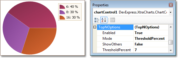

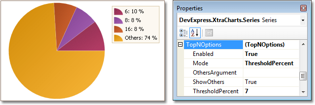

ThresholdPercent
类似于前一种模式,通过 TopNOptions.ThresholdPercent 属性指定的参量被视为百分比临界值。
要选择累积点是否可视,则使用 TopNOptions.ShowOthers 属性。 注意,如果取值被呈现为百分比 (在系列点标签或图例中),则总的百分比不包含被隐藏点的取值。 下面的插图举例说明了这一点。
注意,当此属性值被设置为 true 时,累积点会被显示在图例中,并且当参数被显示在图例中时,累积点的默认参数为 Others。 可以通过 TopNOptions.OthersArgument 属性来指定自定义参数。 注意,此属性设置也会影响点的标签。
