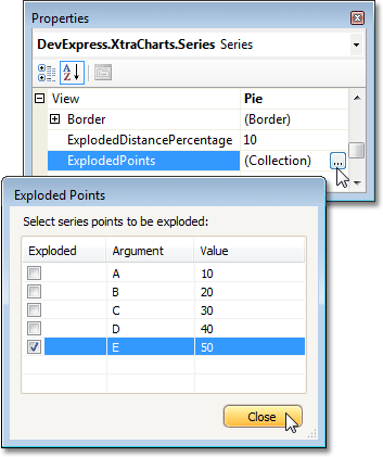

UsePoints
如果选择了 PieExplodeMode.UsePoints 模式,就要通过 PieSeriesViewBase.ExplodedPoints 属性来明确地指定要切分的点。 因此,单击该属性的省略号按钮,并在被调用的对话框中,勾选要切分的系列点,并单击 Close(关闭) 按钮。
在下面的插图中显示了结果。

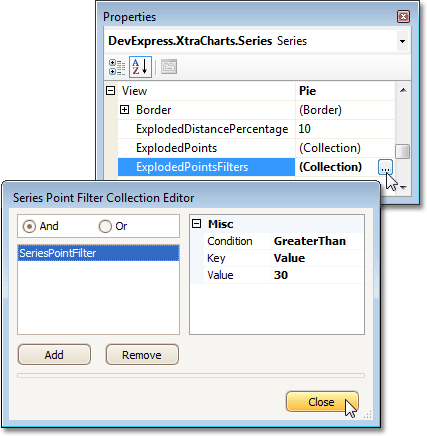

UseFilters
当选中 PieExplodeMode.UseFilters 模式时,PieSeriesViewBase.ExplodedPointsFilters 属性就变得可用。 单击它的省略号按钮,然后在被调用的对话框中,新建一个筛选标准并指定其属性。
例如,为了切分那些取值大于 30 的点,则把 SeriesPointFilter.Condition 属性设置为 GreaterThan、把 SeriesPointFilter.Key 属性设置为 Value、把 SeriesPointFilter.Value 属性设置为 30。 在下面的插图中显示了结果。
