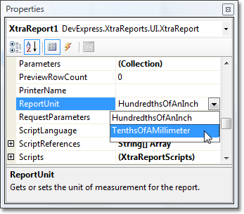

改变当前的度量单位
在默认情况下,每个新报表的 XtraReport.ReportUnit 属性值都被设置为 ReportUnit.HundredthsOfAnInch。 但是可以轻松改变当前的度量单位,方法是在 属性网格 中找到此属性,并设置为 ReportUnit.TenthsOfAMillimeter。
注意,每当报表的度量单位被改变时,以报表单位进行度量的所有属性值都被重新计算。 在设计时刻管理报表布局得需要这样。 因此,如果在运行时刻指定了控件的高度或宽度,就需要人为关注用于度量高度及宽度的报表单位。
