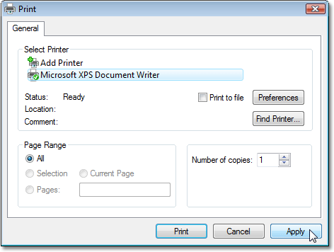

XtraReport.PrintDialog 方法调用 打印(Print) 对话框,允许最终用户在打印文档之前,指定打印机和其他打印选项。
在“打印预览”中,此方法相当于 打印...
 按钮和 File(文件) 菜单中的 打印... 命令。
