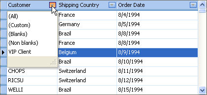

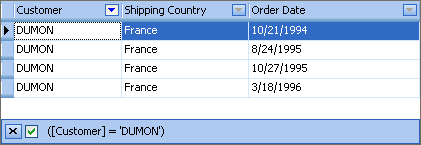

下列代码展示了如何移除 常规筛选下拉列表 中的除去预定义项以外的其他所有项,然后把一个新的取值项 (“VIP Client”) 添加到 CustomerID 列。 假设该列的 MRU 筛选项被禁用 (ColumnViewOptionsFilter.AllowColumnMRUFilterList 属性值被设置为 false):
using DevExpress.XtraGrid.Views.Grid; // ... gridView1.OptionsFilter.AllowColumnMRUFilterList = false; // ... private void gridView1_ShowFilterPopupListBox(object sender, FilterPopupListBoxEventArgs e) { if(e.Column != gridView1.Columns["CustomerID"]) return; // New item value and display text. string itemDisplayText = "VIP Client"; string itemValue = "DUMON"; // Prevent excessive item updates. e.ComboBox.BeginUpdate(); try { // Delete values items. while(e.ComboBox.Items.Count > 4) e.ComboBox.Items.RemoveAt(e.ComboBox.Items.Count - 1); // Add a new item. e.ComboBox.Items.Add(new FilterItem(itemDisplayText, itemValue)); } finally { e.ComboBox.EndUpdate(); } } | |
Imports DevExpress.XtraGrid.Views.Grid ' ... GridView1.OptionsFilter.AllowColumnMRUFilterList = False ' ... Private Sub GridView1_ShowFilterPopupListBox(ByVal sender As Object, _ ByVal e As FilterPopupListBoxEventArgs) _ Handles GridView1.ShowFilterPopupListBox If Not e.Column Is GridView1.Columns("CustomerID") Then Return ' New item value and display text. Dim itemDisplayText As String = "VIP Client" Dim itemValue As String = "DUMON" ' Prevent excessive item updates. e.ComboBox.BeginUpdate() Try ' Delete values items. While (e.ComboBox.Items.Count > 4) e.ComboBox.Items.RemoveAt(e.ComboBox.Items.Count - 1) End While ' Add a new item. e.ComboBox.Items.Add(New FilterItem(itemDisplayText, itemValue)) Finally e.ComboBox.EndUpdate() End Try End Sub | |

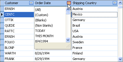

下列示例举例说明了如何使用 ColumnView.ShowFilterPopupListBox 事件来把两个自定义项 ("TODAY" 和 "THIS MONTH") 添加到 OrderDate 列的 常规筛选下拉列表。

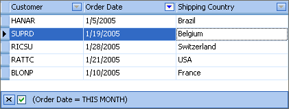

当最终用户选择 TODAY 项时,一个适当的筛选被应用于该列,并且选择 OrderDate 字段包含日期介于今日 12:00 AM 和 11:59 PM 间的所有记录。 与此类似,THIS MONTH 筛选项选择引用当前月份的记录。
下一幅插图展示了在选中 THIS MONTH 筛选项之后的网格视图:

using DevExpress.XtraGrid.Columns; using DevExpress.XtraGrid.Views.Grid; // Represents custom filter item types. public enum ItemTypeEnum {itToday, itThisMonth}; private void gridView1_ShowFilterPopupListBox(object sender, FilterPopupListBoxEventArgs e) { if (e.Column.FieldName == "OrderDate") { // Get the index of the first value item. int index; for(index = 0; index < e.ComboBox.Items.Count; index++) { object item = e.ComboBox.Items[index]; if(item is FilterItem) { object itemValue = ((FilterItem)item).Value; if(itemValue is FilterItem || itemValue is ColumnFilterInfo) continue; break; } } // Create filter criteria to select the records which refer to the current date. ColumnFilterInfo fInfo = new ColumnFilterInfo(getFilterString(e.Column.FieldName, ItemTypeEnum.itToday), getFilterDisplayText(e.Column.Caption, ItemTypeEnum.itToday)); // Add the custom TODAY filter item. e.ComboBox.Items.Insert(index, new FilterItem("TODAY", fInfo)); // Create filter criteria to select the records which refer to the current month. fInfo = new ColumnFilterInfo(getFilterString(e.Column.FieldName, ItemTypeEnum.itThisMonth), _ getFilterDisplayText(e.Column.Caption, ItemTypeEnum.itThisMonth)); // Add the custom THIS MONTH filter item. e.ComboBox.Items.Insert(index + 1, new FilterItem("THIS MONTH", fInfo)); } } // Returns a filter expression for a custom filter item. protected virtual string getFilterString(string columnName, ItemTypeEnum itemType) { string filter = ""; DateTime date1, date2; string date1Str, date2Str; switch (itemType) { // The filter expression for the TODAY item. case ItemTypeEnum.itToday: date1 = DateTime.Today; date2 = date1.AddDays(1); date1Str = "#" + date1.ToString("g") + "#"; date2Str = "#" + date2.ToString("g") + "#"; filter = "([" + columnName + "] >= " + date1Str + " AND [" + columnName + "] < " + date2Str + ")"; break; // The filter expression for the THIS MONTH item. case ItemTypeEnum.itThisMonth: date1 = DateTime.Today.AddDays(1 - DateTime.Today.Day); date2 = date1.AddMonths(1); date1Str = "#" + date1.ToString("g") + "#"; date2Str = "#" + date2.ToString("g") + "#"; filter = "([" + columnName + "] >= " + date1Str + " AND [" + columnName + "] < " + date2Str + ")"; break; } return filter; } // Returns the filter display text for a custom filter item. protected virtual string getFilterDisplayText(string columnName, ItemTypeEnum itemType) { string displayText=""; switch (itemType) { case ItemTypeEnum.itToday: displayText = columnName + " = TODAY"; break; case ItemTypeEnum.itThisMonth: displayText = columnName + " = THIS MONTH"; break; } return displayText; } | |
Imports DevExpress.XtraGrid.Columns Imports DevExpress.XtraGrid.Views.Grid ' Represents custom filter item types. Public Enum ItemTypeEnum itToday itThisMonth End Enum Private Sub GridView1_ShowFilterPopupListBox(ByVal sender As System.Object, _ ByVal e As FilterPopupListBoxEventArgs) _ Handles GridView1.ShowFilterPopupListBox If e.Column.FieldName = "OrderDate" Then ' Get the index of the first value item. Dim index As Integer For index = 0 To e.ComboBox.Items.Count - 1 Dim item As Object = e.ComboBox.Items(index) If TypeOf item Is FilterItem Then Dim itemValue As Object = item.Value If (Not TypeOf itemValue Is FilterItem) And _ (Not TypeOf itemValue Is ColumnFilterInfo) Then Exit For End If Next ' Create filter criteria to select the records which refer to the current date. Dim fInfo As ColumnFilterInfo = New ColumnFilterInfo( _ getFilterString(e.Column.FieldName, ItemTypeEnum.itToday), _ getFilterDisplayText(e.Column.Caption, ItemTypeEnum.itToday)) ' Add the custom TODAY filter item. e.ComboBox.Items.Insert(index, New FilterItem("TODAY", fInfo)) ' Create filter criteria to select the records which refer to the current month. fInfo = New ColumnFilterInfo( _ getFilterString(e.Column.FieldName, ItemTypeEnum.itThisMonth), _ getFilterDisplayText(e.Column.Caption, ItemTypeEnum.itThisMonth)) ' Add the custom THIS MONTH filter item. e.ComboBox.Items.Insert(index + 1, New FilterItem("THIS MONTH", fInfo)) End If End Sub ' Returns a filter expression for a custom filter item. Protected Overridable Function getFilterString(ByVal columnName As String, _ ByVal itemType As ItemTypeEnum) As String Dim filter As String = "" Dim date1, date2 As DateTime Dim date1Str, date2Str As String Select Case itemType Case ItemTypeEnum.itToday ' The filter expression for the TODAY item. date1 = DateTime.Today date2 = date1.AddDays(1) date1Str = "#" + date1.ToString("g") + "#" date2Str = "#" + date2.ToString("g") + "#" filter = "([" + columnName + "] >= " + date1Str + " AND [" + columnName + "] < " _ + date2Str + ")" Exit Select Case ItemTypeEnum.itThisMonth ' The filter expression for the THIS MONTH item. date1 = DateTime.Today.AddDays(1 - DateTime.Today.Day) date2 = date1.AddMonths(1) date1Str = "#" + date1.ToString("g") + "#" date2Str = "#" + date2.ToString("g") + "#" filter = "([" + columnName + "] >= " + date1Str + " AND [" + columnName + "] < " _ + date2Str + ")" Exit Select End Select Return filter End Function ' Returns the filter display text for a custom filter item. Protected Overridable Function getFilterDisplayText(ByVal columnName As String, _ ByVal itemType As ItemTypeEnum) As String Dim displayText As String = "" Select Case itemType Case ItemTypeEnum.itToday displayText = columnName + " = TODAY" Exit Select Case ItemTypeEnum.itThisMonth displayText = columnName + " = THIS MONTH" Exit Select End Select Return displayText End Function | |
