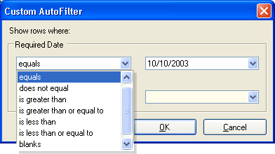

如果此属性值被设置为 false (默认值),则当从筛选下拉列表中选择 (Custom) 列表项时,网格显示默认的自定义筛选对话框。 这允许设置比较当前列取值和指定取值的筛选标准。
显示在左侧的组合框编辑器允许选择筛选条件的比较运算符。 可以通过显示在右侧的编辑器输入待比较的取值。

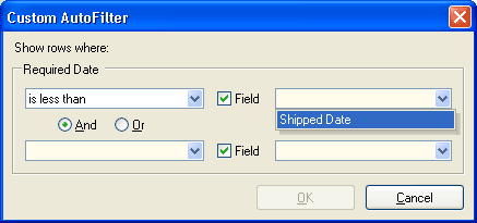

如果 ColumnViewOptionsFilter.UseNewCustomFilterDialog 属性值设置为 true,则使用高级的自定义筛选对话框来代替。 此对话框扩展了默认对话框的功能,添加了比较当前列取值和其他列取值的功能。
如果 Field 复选框被清除,则此对话框的行为与默认对话框的相似。 如果 Field 选项被选中,则显示在右侧的编辑器允许选择要比较的列。

按照上述说明,当 Field 选项被勾选时,高级自定义筛选对话框允许比较当前列的取值和另一列的取值。 待比较列的标题被显示在取值的组合框编辑器中。 当通过代码创建高级自定义筛选对话框时,可以提供待比较列的集合。 也可以指定是否仅可视列的标题可用,还是集合中的所有列都可用。
下面的示例展示了当 RequiredDate 和 ShippedDate 列的 (Custom) 项被选中时,如何调用高级自定义筛选对话框。 在对话框的构造函数中,第一个参数引用应设置筛选标准的列,第二个参数指定显示在对话框的取值组合框中的列的集合。 第三个参数指定集合中的应在取值组合框中可用的所有列。在创建此对话框之后,它的 Field 复选框被设置为勾选状态。 在 FieldCheckBox 方法中,通过遍历所有对话框控件,Field 复选框被访问。
在对话框被关闭之后,通过列的 GridColumn.FilterInfo 属性,表示用户选择的新的筛选标准已经被设置。 为了防止重写这些标准,必须把 CustomFilterDialogEventArgs.FilterInfo 属性设置为 null (在 Visual Basic 中为 Nothing)。 否则,此属性值将被指派到列的 GridColumn.FilterInfo 属性。 为了在事件处理程序执行完毕之后,阻止标准的筛选对话框被显示,则必须把 CustomFilterDialogEventArgs.Handled 参数设置为 false。
下面的插图举例说明了为 RequiredDate 列显示的定制的筛选对话框。 注意,取值组合框中不包括调用此对话框的列的标题,即使该列已经被包含在所提供的列集合中。
