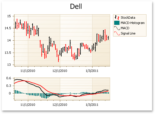

技术指标线
除了 数值带 和 常数线 以外,对于任意 二维 XY 系列,还可以使用 技术指标线 (例如回归线和趋势线、或者各种类型的斐波那契和移动平均指标线)。
注意,无须局限于可用的指标线集 —— 通过使用附加的 (例如 折线) 系列,可以轻松地自行实现某些指标线,并且/或者在独立的 窗格 中显示它们,以及把它们与任意数目的 辅助轴 进行关联。
关于如何完成此任务的一个在线示例,在我们的 Code Central 数据库中可以找到,链接是: Webinar - 创建自已的财务指标线 (ASP.NET)。
可以设置一个单独的用于在图表上绘制所有指标线的 调色板,这是通过 ChartControl.IndicatorsPaletteName 属性来实现的。
