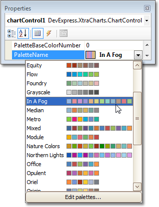

本文档阐述了如何选取用于绘制图表的 系列 (或各个 系列点) 的调色板。 相同的步骤也可以指定用于绘制图表的 指标线 的个别调色板。
可以选择用于绘制图表的 系列 或 系列点 的预置调色板 —— 通过 ChartControl.PaletteName 属性来指定。
要为图表的所有 指标线 指定类似的调色板,则使用 ChartControl.IndicatorsPaletteName 属性。
下面的插图展示了有不同调色板的图表 (使用 Dark Flat 外观)。 要了解预设调色板的完整列表,请参阅 PaletteRepository.PaletteNames。
