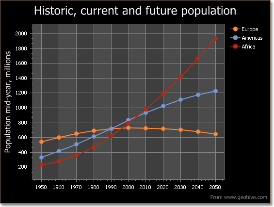

折线图 是由 LineSeriesView 对象来表示的,此对象属于 点、折线和样条系列视图。 当需要在相同的图象中显示多个系列的趋势、并且比较相同点参数的多个系列取值时,使用这种视图。
在下面的插图中显示了一个折线图。 注意,这种图表类型基于 XYDiagram,因此可以被旋转,从而垂直地或水平地显示图表。
