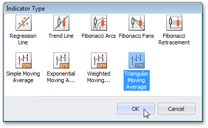

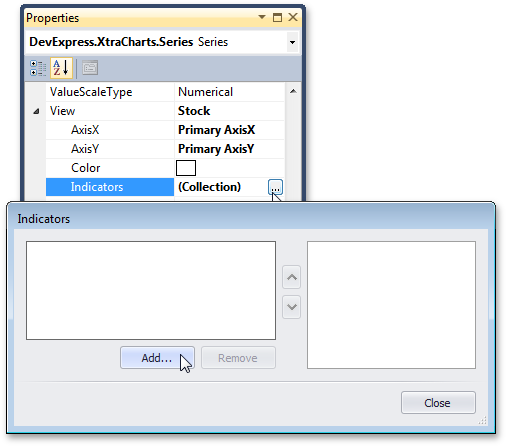

要在设计时刻创建指标线,则选中系列,接着在 属性 窗口中,展开 SeriesBase.View 属性并且单击 XYDiagram2DSeriesViewBase.Indicators 属性的省略号按钮。 然后,在被调用的 Indicators 对话框中,单击 Add(添加)... 按钮。
然后,在被调用的 Indicator Type 对话框中,选取所需要的指标线类型,并单击 OK 按钮。
现在,返回到 Indicators 对话框中,可以调整指标线的特定选项。
下面是最重要的指标线选项。
- 对于 SingleLevelIndicator 类的子类 (移动平均线和回归线),应该指定 SingleLevelIndicator.ValueLevel 属性。
- 对于其他所有指标线,需要指定两个数据点 (FinancialIndicator.Point1 和 FinancialIndicator.Point2),穿过这两个点可以绘制一段指标线。 接下来,通过 FinancialIndicatorPoint.Argument 和 FinancialIndicatorPoint.ValueLevel 属性来定义每个点。

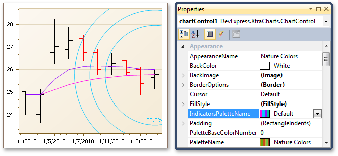

指标线的外观
为了使指标线与图表的 整体外观 相一致,可以使用 ChartControl.IndicatorsPaletteName (WebChartControl.IndicatorsPaletteName) 属性,来为图表控件中所有可用的指标线指定一种独特的外观。
如果需要,还可以使用在 创建自定义调色板 主题中展示的方法,来指定用于绘制指标线的自定义调色板。
