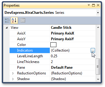

要在设计时刻访问系列的趋势线集合,则选中系列,并且在 属性 窗口中,展开 SeriesBase.View 属性,然后单击 XYDiagram2DSeriesViewBase.Indicators 属性的省略号按钮。

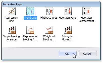

在被调用的 Indicators(指标线) 对话框中, 单击 Add(添加)... 按钮,然后在被调用的 Indicator Type(指标线类型) 对话框中,选取 Trend Line 项,并且单击 OK 按钮。
在创建趋势线之后,在 Indicators(指标线) 对话框中,就可以指定它的 FinancialIndicator.Point1、FinancialIndicator.Point2 属性以及其他属性。
