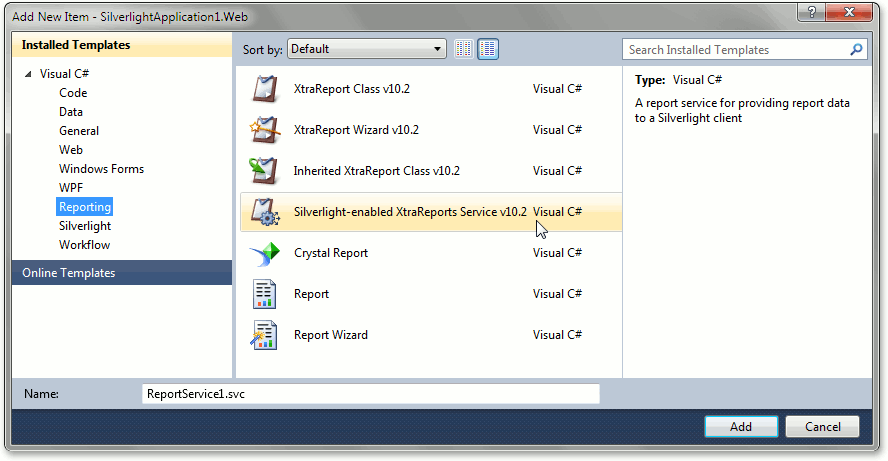

为了把 ReportService 添加到应用程序中,在 解决方案资源管理器 中使用鼠标右键单击 SilverlightApplication1.Web 文件,并在弹出的上下文菜单中,选择 添加 | 新建项。
然后,在被调用的对话框中,切换到 Reporting 项,并选择 Silverlight-enabled XtraReports Service v10.2。
此后,Visual Studio 自动在 Web 应用程序中创建 ReportService1.svc,并把所有必需的设置添加到 Web.config 文件中的 configuration 段。

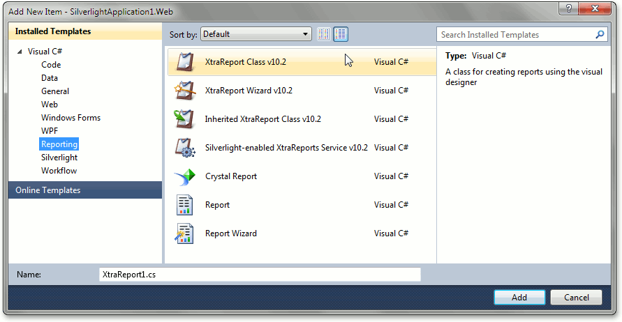

再次在 解决方案资源管理器 中,使用鼠标右键单击 SilverlightApplication1.Web 文件,并且在弹出的上下文菜单中,选择 添加 | 新建项...,从而添加一个 XtraReport Class v10.2。
然后,按需要调整报表的布局。

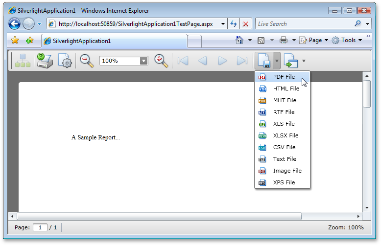

运行应用程序,并查看结果。
