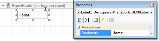

插入一个 ReportHeaderBand(报表标头带区),并把一个 XRLabel 控件拖放到其中。 把此控件的 XRControl.Bookmark 和 XRControl.Text 属性修改为 "Home"。

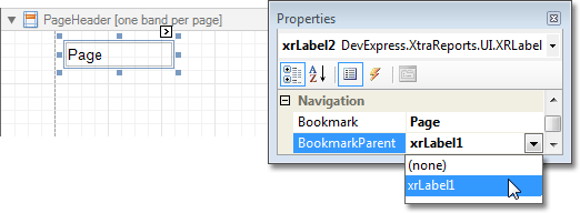

插入一个 PageHeaderBand(页眉带区),并把一个 XRLabel 控件 (命名为 xrLabel2 ) 拖放到其中。 然后,把它的 XRControl.Bookmark 和 XRControl.Text 属性设置为 "Page "、把 XRControl.BookmarkParent 属性设置为 xrLabel1。

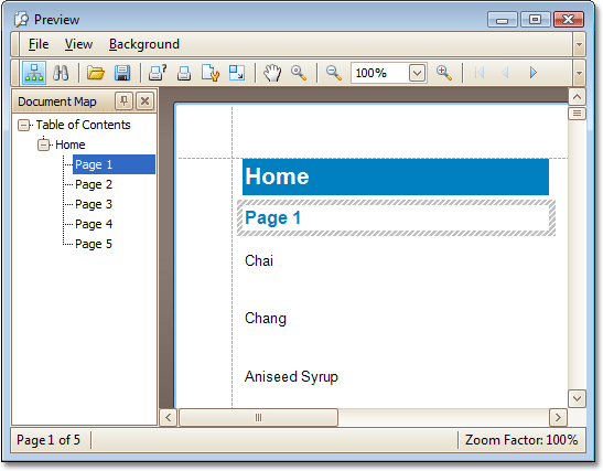

在下面的插图中显示了结果。
Show Me |
