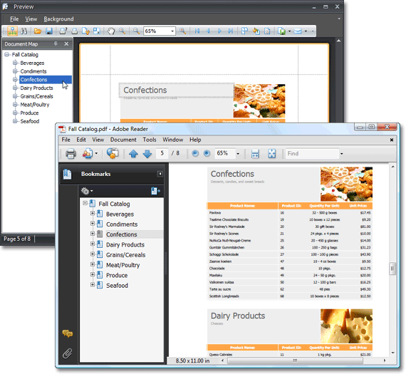

文档地图 (或 目录) 是以树状形式表示的所有报表书签的一个集合。 它被显示在报表的 打印预览 中 (在默认情况下,它被停靠在左侧),并且也可以被 导出为 PDF,如下图所示。

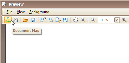

如果报表中的任何控件至少包含一个书签,那么 打印预览工具栏 就显示 文档地图 按钮 (
)。 此外,在这种情况下,默认显示文档地图面板。 这样,最终用户可以通过工具栏上的“文档地图”按钮,来隐藏或显示此面板,如下图所示。
