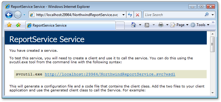

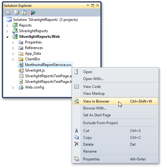

执行“冒烟测试”(验证服务活动是否成功)。 要这样做,则尝试在 Web 浏览器中个别打开报表服务文件 ( .svc)。
要这样做,则在 Visual Studio 环境中,在解决方案资源管理器中使用鼠标右键单击它,然后单击 在浏览器中查看 上下文菜单项。
或者,如果已经把服务部署到 IIS 主机,那么在 Web 浏览器中导航到服务的地址 (例如 http://SomeComputer/BusinessApplication/ReportService.svc)。
成功加载的报表服务的外观与下面的插图有些相像。
如果 Web 浏览器显示了一条异常消息,那么请继续 典型的问题及解决方案 部分。

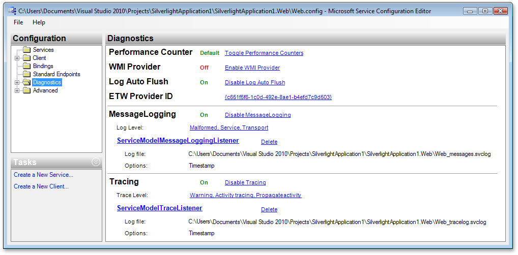

使用 WCF 服务配置编辑器来启用跟踪和消息日志
在 Visual Studio 主菜单中,展开 工具 菜单并运行 WCF 服务配置编辑器。
 - 在此对话框中,找到并打开 web.config 文件。
然后在左侧的“配置”树中,选中 诊断(Diagnostics) 节点。 在右侧的窗格中,执行下列操作。
- 启用 日志自动刷新(Log Auto Flush);
- 启用 消息日志记录(Message Logging) (修改日志级别,使得包含所有三个选项: 格式不正确的消息、服务消息、传输消息);
- 启用 跟踪(Tracing)。
返回到左侧的“配置”树中,选中 诊断 | 消息日志记录 (Diagnostics | Message Logging)。 在右侧的窗格中,执行下列操作。
- LogEntireMessage = true;
-LogMalformedMessages = true;
- LogMessagesAtServiceLevel = true;
- LogMessagesAtTransportLevel = true;
- MaxMessagesToLog = 10000;
- 增加 MaxSizeOfMessageToLog 属性的默认值 (在大多数情况下 4194304 应该足够了)。
 - 保存更改并关闭此编辑器。
