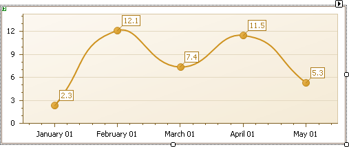

把系列添加到图表。 在本例中,我们将使用一个 样式 系列,其中它的 SeriesBase.ArgumentScaleType 参数刻度类型是 日期时间。 因此,对于 X 轴,把 AxisBase.DateTimeMeasureUnit 属性设置为 Millisecond、把 AxisBase.DateTimeGridAlignment 设置为 Month。 然后图表的外观就如同下面所示的那样。

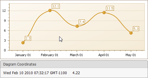

复制代码function(s, e) { var chart = s.GetChart(); var coord = chart.diagram.PointToDiagram(e.x, e.y); lblArgument.SetText(coord.dateTimeArgument); lblValue.SetText(Math.round(coord.numericalValue*100)/100); }
运行此应用程序,并查看结果。
