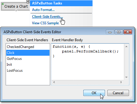

然后,单击按钮的智能标记。 在被调用的操作列表中,禁用 AutoPostBack 属性,并单击 Client-Side Events(客户端事件)... 链接。
在被调用的对话框中,从客户端 Click 事件处理程序中,调用 callback 面板的 PerformCallback()。
为了应用更改,并退出对话框,单击 OK 按钮。

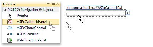

现在,从 DX.10.2: Navigation & Layout 工具箱标签页中,把 ASPxCallbackPanel 控件拖放到页面上。
把它的 ClientInstanceName 属性设置为 panel,并以下列方式接管它的 Callback 事件。

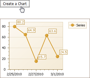

运行此应用程序,并查看结果。
