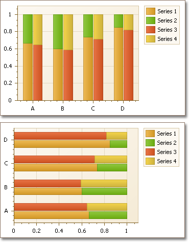

在下面的插图中显示了一个簇状百分比堆积条形图。 注意,这种图表类型基于 XYDiagram,因此可以被旋转,从而垂直地或水平地显示图表。
