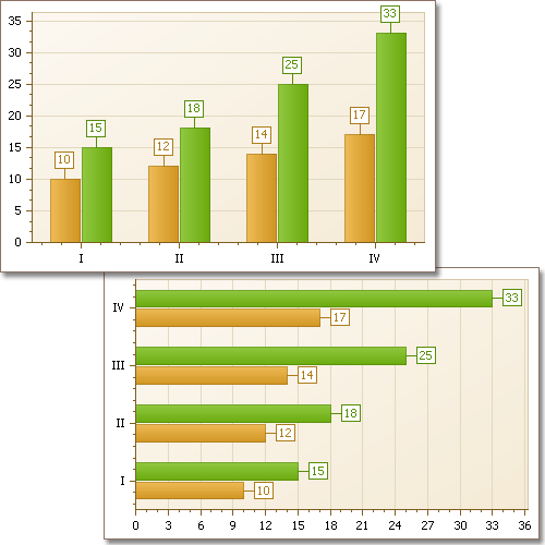

簇状条形图 是由 SideBySideBarSeriesView 对象来表示的,此对象属于 条形和柱状系列视图。 这种视图把系列显示为各个条形,按照类别分组,并且每个条形的高度取决于系列取值。
在下面的插图中显示了一个簇状条形图。 注意,这种图表类型基于 XYDiagram,因此可以被旋转,从而垂直地或水平地显示图表。
图表类型特征
