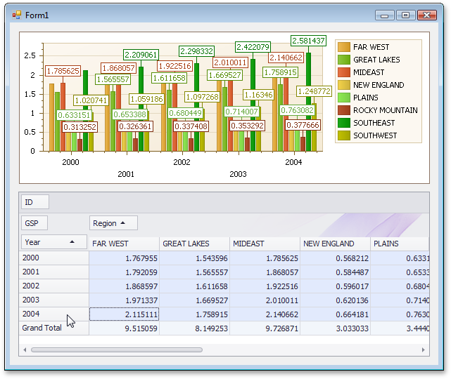

然后,把 ChartControl 拖放 到相同的窗体上,并把它的 ChartControl.DataSource 属性设置为透视网格控件。
此时,图表的所有绑定和布局设置都被自动调整,并且可以启动应用程序,而得到下列结果。

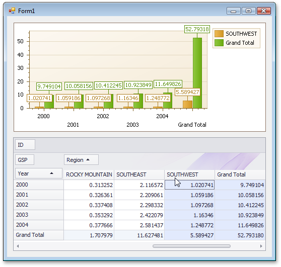

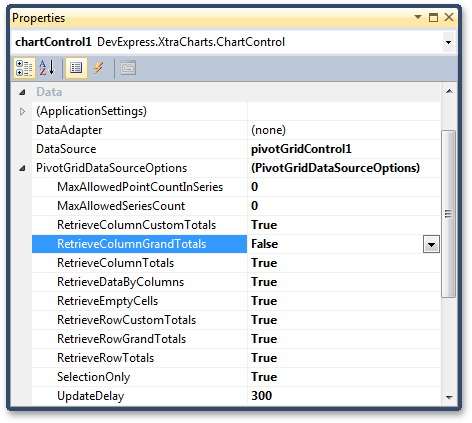

为了把总计列从图表中排除,设置图表的 ChartControl.PivotGridDataSourceOptions 中相应的选项。
结果,用户可以选择所需的透视网格行,以便于只查看实际的单元格取值。

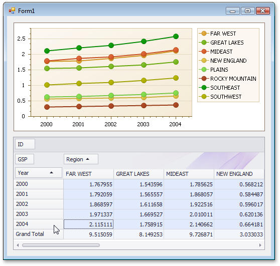

如果对这种结果还不满意,那么就调整自动设置的选项 (例如,禁用 轴标签 的 AxisLabel.Staggered 属性,并把视图类型更改为 折线图)。

在下面的插图中显示了结果 (点标签完全被隐藏)。
