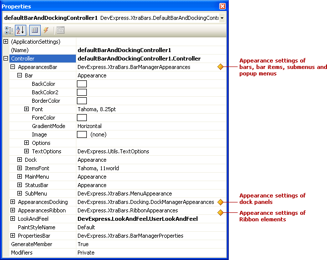

要定制 XtraBars 套件提供的控件及可视化元素的外观,最轻松的方式是使用 BarAndDockingController 组件。 它包含了多种外观选项,允许指定用于绘制 XtraBars 可视化元素的背景色和前景色、字体设置、渐变模式、背景图像等。 这些设置都有 Appearance... 前缀。 下面的插图展示了由 DefaultBarAndDockingController 提供的外观设置:
