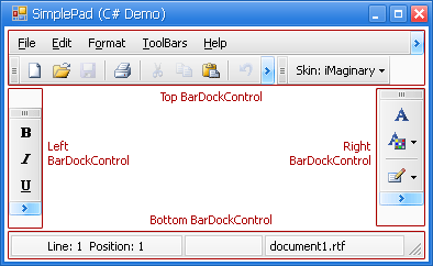

仅当 bar 已经放置在停靠控件上时,停靠控件才可视。 在其他所有情况下,停靠控件的宽度都为零。 在把 bar 拖动到窗体的任一边缘时,相应的停靠控件接收并显示此 bar。 要为 bar 指定可能的停靠位置, 请参阅 Bar.CanDockStyle 属性。
下面的插图展示了一个在边缘停靠了 bars 的窗体。 Bars 位于相应的 bar 停靠控件内部。 底部的停靠控件不可视,因为它完全被状态栏占用了:
另外,如果停靠控件可视,并且没有完全被 bars 叠盖,则单击它就可以在属性窗口选中它。

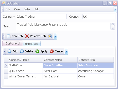

独立的 Bar 停靠控件允许 bars 被显示在窗体/用户控件内的任意位置,而不仅仅是停靠在窗体的边缘。 要执行此操作,则创建一个 StandaloneBarDockControl 对象,并添加 bars。 可以在设计时刻或运行时刻通过拖放操作来添加 bars。
与常规停靠控件类似,独立的停靠控件可以自由地被放置在窗体/用户控件中。 可使用它们的 Dock、Location 和 Size 属性来指定布局设置。 StandaloneBarDockControl.AutoSize 属性激活自动调整大小模式,当把 bars 添加到控件中或从控件中移除时,控件的大小被自动调整。
独立的 bar 停靠控件要求在窗体中有一个 BarManager。 如果在代码中创建 StandaloneBarDockControl 对象,则必须人工把它添加到 BarManager 的 BarManager.DockControls 集合中。

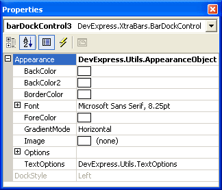

外观设置
下面的插图展示了指派到顶部停靠控件的自定义图像。 注意,应该使用透明的背景色来让背景图像可视。
barDockControl1.Appearance.BackColor = Color.Transparent;
barDockControl1.Appearance.BackColor2 = Color.Transparent;
barDockControl1.Appearance.Image = Image.FromFile("C:\\image1.jpg");
barDockControl1.Appearance.Image = Image.FromFile("C:\image1.jpg")
