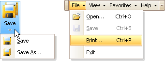

BarButtonItem / BarButtonItemLink
BarButtonItem 类型表示工具栏按钮。 按钮是工具栏上最普遍的元素。 BarButtonItem 项允许创建: - 标准按钮; - 复选按钮 (把 BarButtonItem.ButtonStyle 属性设置为 Check); - 有下拉菜单的按钮 (把 BarButtonItem.ButtonStyle 属性设置为 DropDown) - 复选按钮组 (使用 BarBaseButtonItem.GroupIndex 属性来组合形成复选组)。 编写 BarItem.ItemClick 或 BarBaseButtonItem.DownChanged 事件处理程序来定义按钮的行为。
BarLargeButtonItem / BarLargeButtonItemLink
表示工具栏内的大按钮。 BarLargeButtonItem 继承了所有由 BarButtonItem 类 (请参阅上面) 提供的功能。 另外,它允许指定项标题相对于图像的位置。在弹出式菜单中,BarLargeButtonItems 被使用小图像呈现。 如果没有为菜单项指派小图像,则仅显示它的标题。
