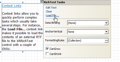

XtraReports 中的上下文链接 (所谓的 "verbs") 与 Visual Studio IDE 中使用的标准上下文链接相像,并且被显示在当前选中报表及其元素 (带区或控件) 的 智能标记 中。 例如,Edit and Reorder Bands(编辑和重新排列带区)... 上下文链接的外观如下图所示。
上下文链接允许快速执行复杂的通常需要几个步骤的任务。 例如,Load File... 上下文链接使得通过一次单击就能够把外部 RTF 文件的内容加载到 XRRichText 中,而不需要在运行时刻执行此任务。 还有其他上下文链接允许调用控件的内置编辑器、调用报表向导、导入和导出报表、以及执行许多其他任务。
这些是 XRRichText 控件的上下文链接。
这些是报表对象的上下文链接。

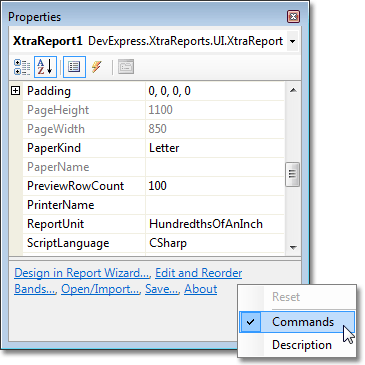

另外,可以通过 属性 窗口访问上下文链接。 当选中任意报表元素时,适当的上下文链接就加入 命令 栏,如下图所示。
如果在“属性”窗口底部没有显示“命令”栏,那么可以通过上下文菜单激活它。  |
