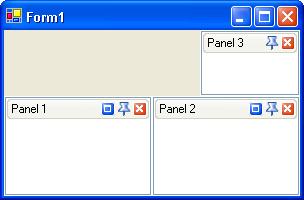

示例 1
在下列代码中创建了两个面板,并且分别把它们停靠到窗体的下边缘和右边缘:
// Create a panel and dock it to the bottom. DockPanel panel1 = dockManager1.AddPanel(DockingStyle.Bottom); panel1.Text = "Panel 1"; // Create a panel and dock it to the right. DockPanel panel2 = dockManager1.AddPanel(DockingStyle.Right); panel2.Text = "Panel 2"; | |
// Create a panel and dock it to the bottom. Dim panel1 As DockPanel = dockManager1.AddPanel(DockingStyle.Bottom) panel1.Text = "Panel 1" // Create a panel and dock it to the right. Dim panel2 As DockPanel = dockManager1.AddPanel(DockingStyle.Right) panel2.Text = "Panel 2" | |

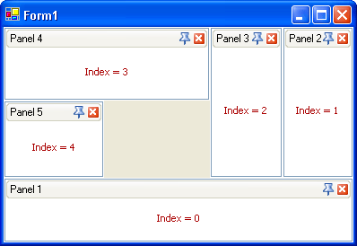

所有可视的浮动面板和被停靠到窗体中的面板都被称为根面板,并且可以通过 DockManager.RootPanels 集合访问它们。 注意,此集合不包含被停靠到其他面板 ( 标签式容器 或 分隔式容器) 中的可视面板。
在此集合中的每个面板都通过从零开始的、由 DockPanel.Index 属性指定的唯一索引进行识别。 它定义了在 DockManager.RootPanels 集合中的面板的位置。
对于被停靠到窗体中的面板,它们的索引也定义了面板在窗体内的布局。 假设此集合中不包含浮动面板,则停靠到窗体中的面板的索引如下。 完全占用窗体某个边缘的面板有最小的索引 (0)。 其他面板仅可以被停靠在未被第一个面板占用的区域。 完全占用此区域任意边缘的面板的索引为 1,等等。DockManager.AddPanel 方法只是把新面板添加到 DockManager.RootPanels 集合的末端。
假设在上述示例中,在面板被创建并停靠到窗体之前,DockManager.RootPanels 集合为空集合。 在这种情况下, panel1 将被添加到集合中的第一个位置,它的索引将等于 0,并且它将完全占用被停靠到的边缘 (下边缘)。 panel2 的索引将是 1,并且将占用未被第一个面板占用的区域内的相应 (右) 边缘。
下面的插图展示了一个更复杂的窗体内面板布局的示例。
DockPanel.DockTo 的有 index 参数的重载只是把指定的面板放置到 DockManager.RootPanels 集合内由 index 参数指定的位置。 此面板的 DockPanel.Index 将被设置为指定的 index。 集合中该位置之后的面板的索引将被加上 1。 结果,这些面板将被重新排列来反映这些更改。

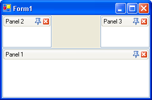

假设已有两个停靠面板被停靠到窗体中,如下所示:
DockPanel panel3;
panel3.DockTo(DockingStyle.Left, 0);
Dim panel3 As DockPanel ' ... panel3.DockTo(DockingStyle.Left, 0) | |

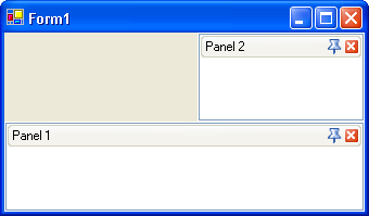

考虑面板的下列布局:
DockPanel panel3;
panel3.Index = 1;
Dim panel3 As DockPanel ' ... panel3.Index = 1 | |

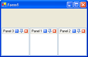

下列代码展示了如何创建一个分隔式容器,它由三个面板组成。
假设三个面板 (panel1、panel2 和 panel3) 已经被停靠在窗体上:
DockPanel panel1, panel2, panel3;
panel2.DockTo(panel1);
Dim panel1, panel2, panel3 As DockPanel ' ... panel2.DockTo(panel1) | |
// Get the container that owns panel1 and panel2. // The panel2.ParentPanel statement would give the same result. DockPanel container = panel1.ParentPanel; if(container == null) return; // Dock panel3 to the container. panel3.DockTo(container, 0); | |
' Get the container that owns panel1 and panel2. ' The panel2.ParentPanel statement would give the same result. Dim container As DockPanel = panel1.ParentPanel If container Is Nothing Then Return ' Dock panel3 to the container. panel3.DockTo(container, 0) | |
