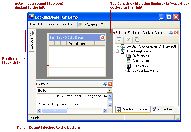

如果停靠面板没有被停靠到窗体上,则它被浮动。 例如,最终用户可以通过把面板拖出它所停靠的控件,来使它浮动。 在拖动时按下 CTRL 键可以确保被拖动的面板不会被停靠到任何其他面板中,直到释放 CTRL 键。 可以自由地在屏幕上移动浮动面板。请参阅 浮动面板 章节来获得更多关于浮动面板的细节。
下面的屏幕截图演示了浮动面板和被停靠到窗体上的面板:
