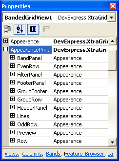

使用视图的 BaseView.AppearancePrint 对象来调整打印外观。 此对象提供了多个属性来指定视图的不同元素 (对于网格视图 —— 数据行和分组行、偶数和奇数数据行、筛选面板、脚注面板等; 对于卡片视图 —— 卡片标题、字段值等) 的外观设置。 下面的插图展示了在“属性”窗口中的带区网格视图的打印外观。

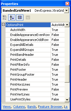

每个视图都提供了一组选项,用于指定要打印的视图元素,以及在打印网格控件时用于绘制这些元素的外观设置。 这些选项可以通过下列途径进行访问:
分别属于网格视图、带区网格视图和卡片视图的 GridView.OptionsPrint、BandedGridView.OptionsPrint 和 CardView.OptionsPrint 属性;
- XtraGrid 设计器 的 “Printing Settings(打印设置)”页面;
- 在预览窗口中显示的 Customize(定制) 按钮。 单击此按钮,为当前显示在网格内的所有视图调用修改打印设置的对话框 (Printable Component Editor)。
