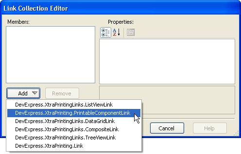

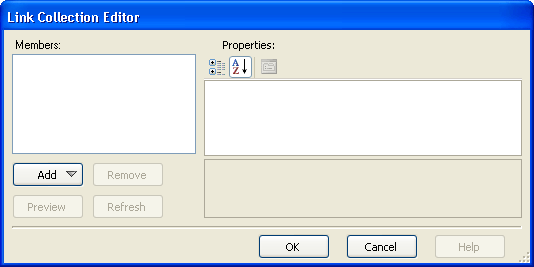

单击 Links 属性的省略号按钮。 这将打开一个 Link Collection Editor(Link 集合编辑器):
添加 Add(添加) 按钮,并在下拉菜单中选择 DevExpress.XtraPrinting.PrintableComponentLink 项:
这会在 Link 集合中创建一个 PrintableComponentLink 对象。

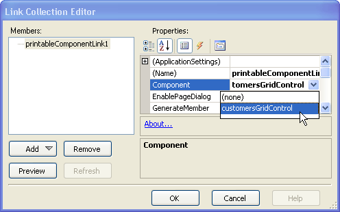

把焦点移到 Link 对象的 Component 属性,并打开下拉表。 这会列出可以使用当前 Link 进行打印的所有控件。 从下拉表中选中这个网格控件。

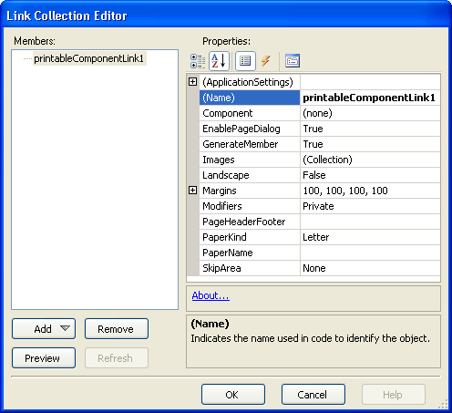

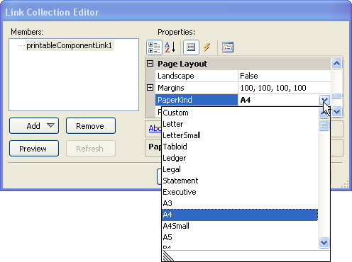

要设置纸张格式,则使用 Link 对象的 LinkBase.PaperKind 属性:

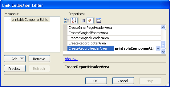

要创建一个报告标头,则在“属性”网格中切换到“事件”页面,并且通过双击相应的编辑框来订阅 CreateReportHeader 事件:
单击 OK 按钮来关闭设计器,并编写已经生成的 CreateReportHeader 事件处理程序,如下所示:

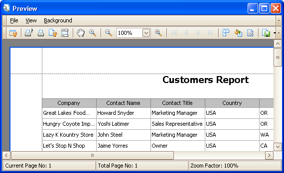

下面的插图举例说明了使用所编写代码生成的 XtraGrid 控件的示例报告:
