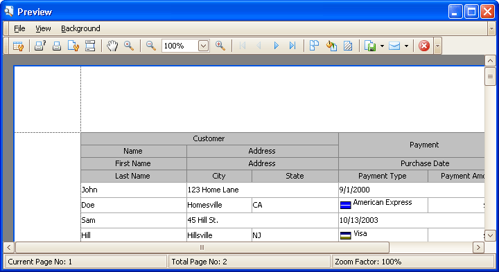

可以使用 XtraPrinting 库进行打印的控件,通过打印预览窗口都可以被快速地导出为可用格式中的一种。 打印预览窗口可以使用控件的 ShowPrintPreview 方法进行显示。 下面的插图展示了一个示例 XtraGrid 控件的打印预览窗口:

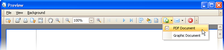

位于窗体顶部的工具栏中包含了 Export Document...(导出文档) 按钮。 单击它将显示一个允许你选择报告保存格式的下拉菜单。
在下拉菜单中单击所需的选项,就可以把控件导出为所需的格式。
