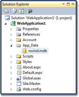

在本例中,nwind.mdb 数据库文件 (与 XtraCharts 套件的安装一起提供) 位于应用程序的 App_Data 目录。

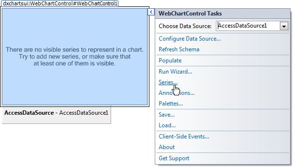

单击图表的智能标记,来调用其操作列表。 然后打开 Choose Data Source(选择数据源) 项的下拉列表, 并单击 <New data source(新建数据源)...> 链接。

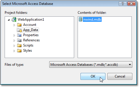

在向导的下一个页面中,单击 Browse(浏览)... 按钮,以便于指定数据库。
在 Select Microsoft Access Database(选择 Microsoft Access 数据库) 窗口中选中 nwind.mdb 文件,并单击 OK 按钮 (关闭窗口),然后单击向导的 Next(下一步) 按钮。

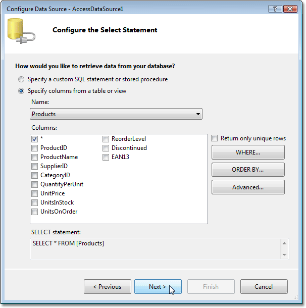

在接下来的页面中,勾选数据库中的 Products 表,并且单击 Next(下一步) 按钮。
在向导的最后一个页面上,可以通过单击 Test Query(测试查询) 按钮来测试数据库连接。
为了完成数据源创建,单击 完成(Finish) 按钮。

现在,我们把 系列 添加到图表。 要这样做,则单击图表的智能标记,并在操作列表中单击 Series(系列)... 链接。
在被调用的 Series Collection Editor(系列集合编辑器) 中,单击 Add(添加)... 按钮,并且选择 Bar(条形) 视图。

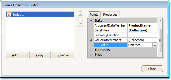

现在,切换到编辑器窗口右侧的 属性 标签页,并且为 Series1 的属性指派下列值:
- 把 SeriesBase.ArgumentDataMember 属性设置为 ProductName 数据字段;
- 把 SeriesBase.ValueDataMembers 属性的唯一值设置为 UnitPrice。

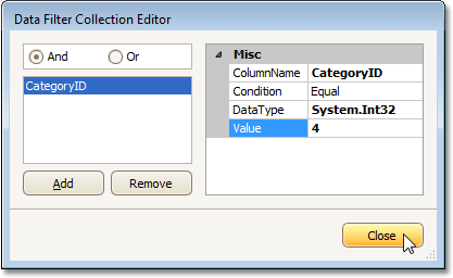

为了限制系列中的数据点的数目,单击 SeriesBase.DataFilters 属性的省略号按钮。
在被调用的 Data Filter Collection Editor(数据筛选集合编辑器) 中,单击 Add(添加) 按钮,并且把所创建的筛选标准的 DataFilter.ColumnName 属性设置为 CategoryID、DataFilter.Value 属性设置为 4 。 然后把 DataFilter.Condition 属性设置为其默认值 (Equal)。

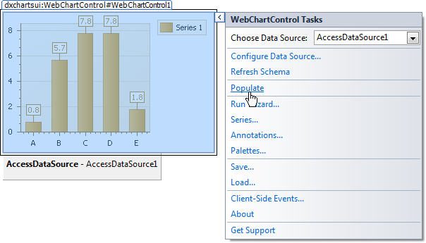

在设计时刻填充数据
如果需要在设计时刻查看形成的图表的最终外观,则单击它的智能标记,并在操作列表中单击 Populate(填充) 项。 这样,将使用获取的数据重绘图表。
