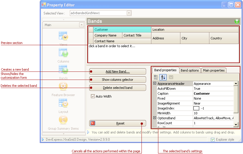

Bands(带区) 页面提供设计时刻工具,用于添加和删除带区、定制带区设置、改变带区和列的布局。 在下图中显示了该页面。
此页面包含一个预览区、一个属性网格和一组按钮,其中属性网格用于访问选中带区的设置,按钮提供的功能在下表中说明:
- Add New Band(添加新带区)... —— 新建一个带区。 一旦创建新带区之后,就可以使用拖放操作重新排列带区。 当按下此按钮时,也可以立即开始拖放操作。 这样允许把带区创建在所需的位置,而无须稍后重新排列。
- Show columns selector(显示列选择器) —— 调用 “自定义”窗体。 可以把标头拖动到此窗体中来隐藏相应的列和带区。
- Delete selected band(删除选中带区) —— 移除选中的带区。
- Reset(重置) —— 放弃从页面被打开之后作出的所有更改。

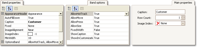

单击带区标头可以访问带区的设置。 Bands 页面提供了 Band properties(带区属性)、Band options(带区选项) 和 Main properties(主要属性) 标签页。 第一个标签页列出了所有带区设置。 Band options(带区选项) 和 Main properties(主要属性) 标签页被设计用于使定制带区的操作更容易。
