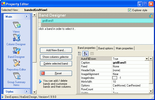

要在设计时刻定制带区,则需要调用设计器的 Bands(带区) 页面。 这允许更改列和带区的布局、添加和删除带区、以及定制带区设置。 下面的插图展示了该页面。
注意,设计器不显示列标头。 实际上,列标头的可视性取决于创建列的方式。 如果人工创建列,则列没有放置在带区内。 因此不显示。 但是,如果一次性为所有字段创建列,则它们被放置到第一个带区 (默认创建此带区) 内。 本主题处理第一种情况。 请参阅 创建列并把列绑定到数据字段 主题来了解创建列的细节。

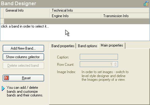

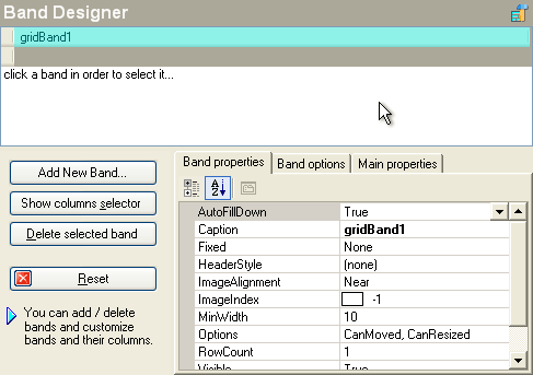

一旦 Bands(带区) 页面被调用,就可以使用 Add New Band(添加新带区)... 按钮创建带区,并使用拖放操作重新布置带区。 或者可以按下该按钮并且拖动鼠标指标放落到带区标头面板。 这允许精确地把带区创建在所需的位置,而不需要稍后重新布置。 下面的动画举例说明了如何使用第二种方法创建一个简单的带区结构。

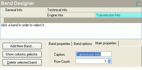

可以单击带区标头来访问带区的设置。 使用这种方式来修改带区标题。 下面的插图展示了如何完成此任务。

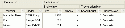

最后,把列添加到带区。 要达到此目的,则单击 Show Columns Selector(显示列选择器) 按钮。 这将调用显示列标头的 “自定义”窗体。 把标头拖放到适当的带区。 下面的动画展示了如何使用列来填充 General Info 带区。
下面的插图展示了最终的列和带区布局。
