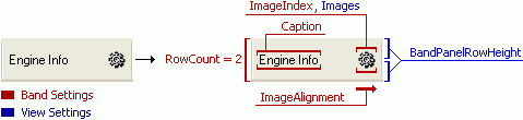

本主题描述了带区的设置,这些设置控制带区标头所显示的信息,以及影响其大小的信息。
带区标头的设置
下面的插图展示了一个示例带区标头,并突出显示了它的主要设置。

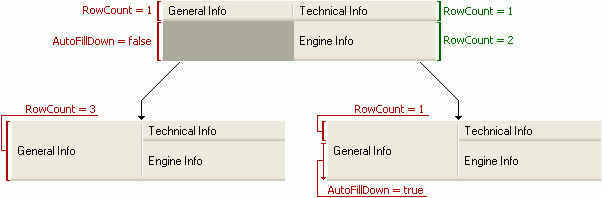

带区有另一个影响标头外观的属性,这个属性没有显示在上面的插图中。 这是 GridBand.AutoFillDown 属性,指定在标头下面有一个空白间隔时,标头是否被自动垂直拉伸。 已经提供了此设置,因为有时最终用户可以重新布置带区,而在带区面板内留下一个空白间隔。 把 GridBand.AutoFillDown 属性设置为 true (默认值) 来避免这一问题。
下面的插图展示了 GridBand.RowCount 和 GridBand.AutoFillDown 属性之间的关系。
下表列出了在上面插图中列示的所有带区和视图设置,并提供了简要说明。
| 属性 | 说明 |
| GridBand.Caption | 指定在带区标头内显示的文本。 |
| ColumnView.Images | 指定可以在带区标头和列标头内显示的图像源。 |
| GridBand.ImageIndex | 指定在带区标头内显示的图像。 图像是由源集合中的图像索引来指定的。 |
| GridBand.ImageAlignment | 指定带区标头图像的水平对齐方式。 |
| BandedGridView.BandPanelRowHeight | 指定单个带区行的高度。 |
| GridBand.RowCount | 以行数来指定带区标头的高度。 |
| GridBand.AutoFillDown | 指定带区标头是否被自动拉伸来填充它下面的空白间隔。 |
