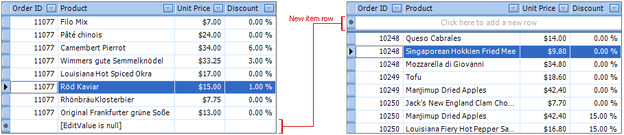

在网格视图中,新建项行 是通过一个可以用于输入新记录的空白行来呈现的。 它可以被显示在所有数据行和分组行的上面或下面。 新建项行 的位置由网格视图的 GridOptionsView.NewItemRowPosition 属性确定。 如果该属性值设置为 NewItemRowPosition.None 值,则 新建项行 被隐藏。
通过一个显示在相应的行指示器单元格中的星号 (*) 来标识 新建项行。 下面的插图分别展示了有新建项行位于其底部和顶部的网格视图。

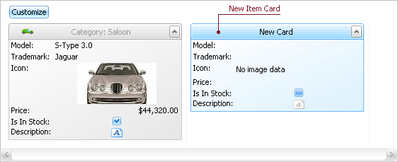

在卡片视图中,通过一张位于所有其他卡片下面的空白卡片来呈现 新建项行。

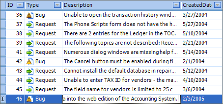

下面的插图展示了运行结果。 假设新建项行的 Description 字段已经被最终用户初始化,而其他字段通过事件处理程序初始化。
