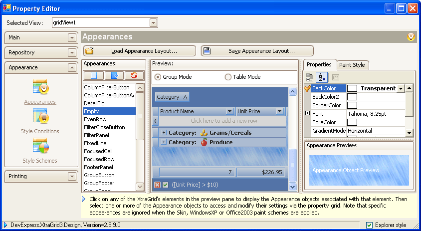

调用 XtraGrid 设计器。 切换到 Appearances(外观) 页面。 选中 Empty 外观,并设置它的背景色为完全透明,如下图所示。 这样使得网格的背景图像在未被任何元素占用的视图区域内可视。

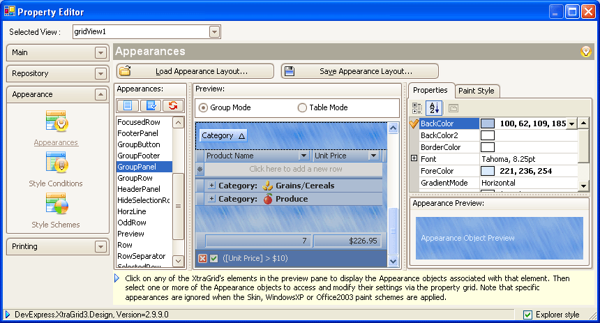

选中 GroupPanel 外观,并修改它的背景色,如下图所示。

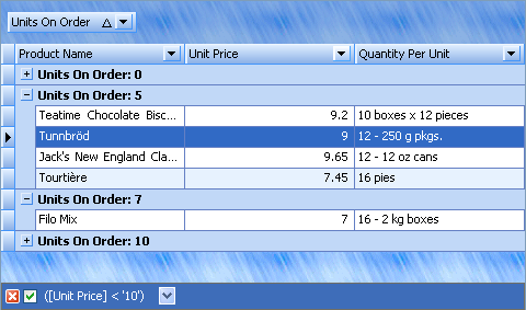

下面的插图展示了运行结果。
