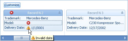

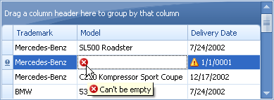

如果为列设置了错误说明,则在相应的单元格内显示一个错误图标。 如果为记录设置了错误说明,则在 行指示器 的单元格内 (对于网格视图),以及在 卡片标题 (对于卡片视图) 中显示一个错误图标。 下面的插图分别举例说明了为网格视图中的单元格和为卡片视图中的记录所设置的错误:
| 网格视图 | 卡片视图 |
