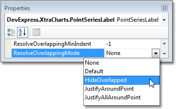

要启用重叠检测,只需要把 SeriesLabelBase.ResolveOverlappingMode 属性设置为一个除去 None 以外的取值。 对于此属性可用的模式集依赖于系列的 视图类型。 对于折线系列,下列选项可用:
例如,把 SeriesLabelBase.ResolveOverlappingMode 属性设置为 HideOverlapped,从而得到下列结果。
