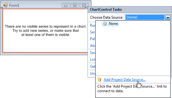

为了指定图表的数据源,单击图表的智能标记,并在操作列表中,展开 Choose Data Source(选择数据源) 下拉列表,并单击 Add Project Data Source(添加项目数据源)... 链接。
Data Source Configuration Wizard(数据源配置向导) 将出现。 它允许选择数据源。

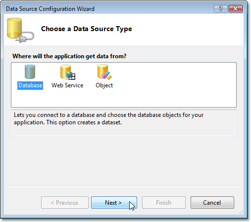

在向导的首个页面中,选择 Database(数据库) 图标,并单击 Next(下一步) 按钮。

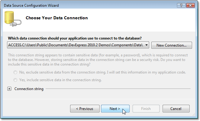

注意 可以选择是把文件添加到项目中,还是保持在原位置。 就现在来说,选择 否,因为本示例没有计划要改变数据库中的数据。 要获得更多关于 Visual Studio 行为的信息,请参阅 MSDN 中的文档“如何: 管理项目中的本地数据文件”。
在接下来的页面中单击 Next(下一步) 按钮,把所创建的连接字符串保存到配置文件中。

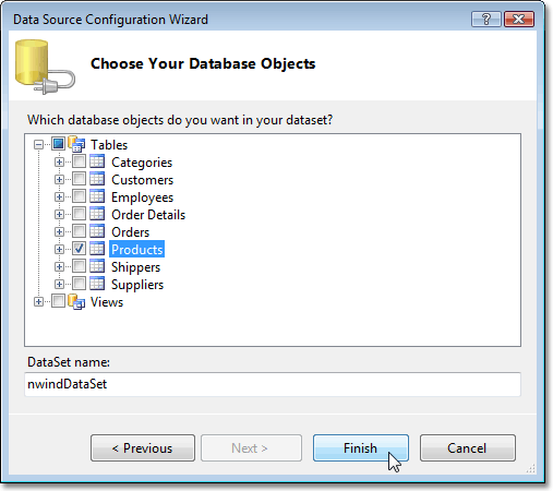

现在,选取包含图表所需信息的表或视图。 如下所示,选中 "Products" 表,并单击 Finish(完成) 按钮。

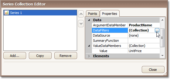

现在,切换到编辑器窗口右侧的 属性 标签页,并且为 Series1 的属性指派下列值:
- 把 SeriesBase.ArgumentDataMember 属性设置为 ProductName 数据字段;
- 把 SeriesBase.ValueDataMembers 属性的唯一值设置为 UnitPrice。
注意在大部分情况下,不需要指定 Series.DataSource 属性。
为了限制系列中的数据点的数目,单击 SeriesBase.DataFilters 属性的省略号按钮。
在被调用的 Data Filter Collection Editor(数据筛选集合编辑器) 中,单击 Add(添加) 按钮,并且把所创建的筛选标准的 DataFilter.ColumnName 属性设置为 CategoryID、DataFilter.Value 属性设置为 4。 然后把 DataFilter.Condition 属性设置为其默认值 (Equal)。
