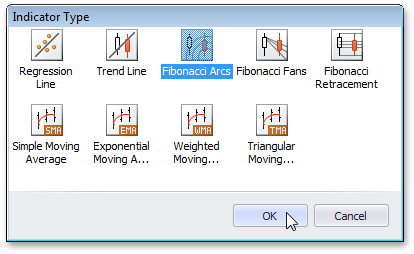

然后,在被调用的 Indicator Type(指标线类型) 对话框中,选择所需的斐波那契指标线种类,并单击 OK 按钮。
在后面,如果需要,也可以通过 FibonacciIndicator.Kind 属性改变指标线种类。

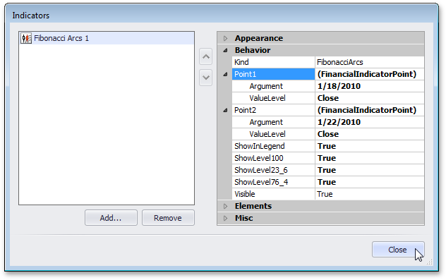

现在,返回到 Indicators 对话框中,指定 FinancialIndicator.Point1 和 FinancialIndicator.Point2 属性的参数和取值,并调整指标线的其他选项。
对于每种斐波那契指标线,都可以显示由斐波那契数列隐含的 附加水平 扩展线。 每种类型的附加水平集都是唯一的。
