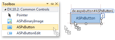

切换到 Default.aspx 页面的 设计 视图,并从 DX.10.2: Common Controls 工具箱标签页中,把 ASPxButton 控件拖放到页面上。 我们将接管它的 Click 事件来生成 Web 图表。
