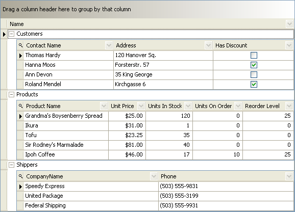

通过为提供网格控件数据的对象实现特定的方法,可以在数据源级别提供主/从关系。 在这种情况下,网格控件可以显示提供到细节视图中的细节数据。 本主题展示如何通过为数据源对象实现 IRelationList 接口,从而实现主/从关系。 此接口的方法允许动态加载细节数据。
要为数据源对象实现主/从关系,也可以实现 IRelationListEx 接口来代替。 此接口是 IRelationList 接口的扩展版本。 请参阅下面的内容来学习更多内容。

实现 IRelationList 接口
我们考虑一个简单的实现 IRelationList 接口的示例,此接口在 GridUnboundMasterView 指南中的 Records 类中实现。
Customers、Products 和 Shippers 项的细节数据分别由自定义的类 ChildRecordsCustomers、ChildRecordsProducts 和 ChildRecordsShippers 表示。 这些类的实现非常简单,故在此处省略。
Records 类表示 Record 对象的数组,并作为网格控件的数据源。 它包含三个项 (Customers、Products 和 Shippers),每个项都与相应的细节数据相关联。
public class Records : ArrayList, DevExpress.Data.IRelationList { //Adds three items of the Record class public Records() { Add(new Record("Customers")); Add(new Record("Products")); Add(new Record("Shippers")); } #region IRelationList methods //Returns the name of the relationship depending upon the specified item //The name of the relationship matches the item's name //It is used to determine the pattern View for the relationship string IRelationList.GetRelationName(int index, int relationIndex) { if(index != GridControl.InvalidRowHandle) return ((Record)this[index]).Name; else return ""; } //Returns the number of master-detail relationships for the current data source //Every item is associated with a single relationship int IRelationList.RelationCount { get { return 1; } } //Returns detail data depending upon the current item IList IRelationList.GetDetailList(int index, int relationIndex) { switch(this[index].Name) { case "Customers": return new ChildRecordsCustomers(); case "Products": return new ChildRecordsProducts(); case "Shippers": return new ChildRecordsShippers(); } return null; } //Returns whether the specified master row is empty //All master rows provide detail data bool IRelationList.IsMasterRowEmpty(int index, int relationIndex) { return false; } #endregion public virtual new Record this[int index] { get {return (Record)(base[index]);} } } //Represents an item for the Records class public class Record { private string name; public string Name { get { return name; } set { name = value; } } public Record(string name) { this.name = name; } } | |
Public Class Records Inherits ArrayList Implements DevExpress.Data.IRelationList 'Adds three items of the Record class Public Sub New() Add(New Record("Customers")) Add(New Record("Products")) Add(New Record("Shippers")) End Sub #Region "IRelationList methods" 'Returns the name of the relationship depending upon the specified item 'The name of the relationship matches the item's name 'It is used to determine the pattern View for the relationship Function GetRelationName(ByVal index As Integer, ByVal relationIndex As Integer) _ As String Implements IRelationList.GetRelationName If index <> DevExpress.XtraGrid.GridControl.InvalidRowHandle Then Return CType(Item(index), Record).Name Else Return "" End If End Function 'Returns the number of master-detail relationships for the current data source 'Every item is associated with a single relationship ReadOnly Property RelationCount() As Integer Implements IRelationList.RelationCount Get Return 1 End Get End Property 'Returns detail data depending upon the current item Function GetDetailList(ByVal index As Integer, ByVal relationIndex As Integer) _ As IList Implements IRelationList.GetDetailList Select Case (Item(index).Name) Case "Customers" Return New ChildRecordsCustomers Case "Products" Return New ChildRecordsProducts Case "Shippers" Return New ChildRecordsShippers End Select Return Nothing End Function 'Returns whether the specified master row is empty 'All master rows provide detail data Function IsMasterRowEmpty(ByVal index As Integer, ByVal relationIndex As Integer) _ As Boolean Implements IRelationList.IsMasterRowEmpty Return False End Function #EndRegion Default Public Overridable Shadows Property Item(ByVal index As Integer) As Record Get Return CType(MyBase.Item(index), Record) End Get Set(ByVal Value As Record) MyBase.Item(index) = Value End Set End Property End Class 'Represents an item for the Records class Public Class Record Private _name As String Public Property Name() As String Get Return _name End Get Set(ByVal Value As String) _name = Value End Set End Property Public Sub New(ByVal name As String) Me._name = name End Sub End Class | |
